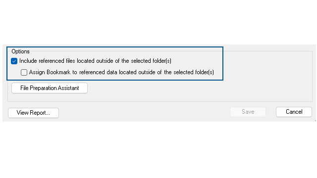

Toplu Kaydetmede Yer İşareti Referansını Görüntüleme (2024 FD02)
3DEXPERIENCE'a Toplu Kaydet iletişim kutusuna, Seçilen klasörün dışında bulunan, referans verilen verilere Yer İşareti ata seçeneği eklenmiştir.
Faydaları: Referans verilen dosyaları yer işaretlerine ekleme esnekliğine sahip olursunuz.
3DEXPERIENCE'a Toplu Kaydet ile kaydederken, bir klasörde, referansları başka bir klasörde bulunan dosyalar varsa ve Seçili klasörün dışında bulunan, referans verilen dosyaları dahil et ile Seçili klasörün dışında bulunan, referans verilen verilere Yer İşareti ata seçenekleri belirlendiğinde, referanslar seçili yer işaretine eklenir.
