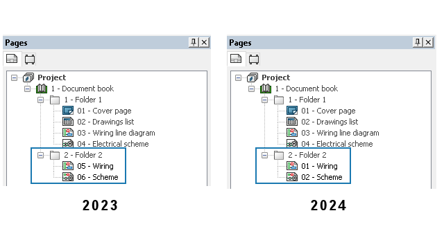

工程图标注编号 (2024 SP2) 您可以按文件夹对工程图进行编号。这样,您就可以在多个文件夹中分配相同的工程图编号。之前,每个文件集的工程图标注都是唯一的。 前往电气工程配置对话框,在标注唯一依据下,针对工程图指定电气工程、文件夹或文件集。 父主题SOLIDWORKS Electrical 批注选项卡(2024 SP3) 端子排工程图(2024 SP3) ECP 中的 6W Tags 增强功能 (2024 FD03) 导出数据文件 (2024 SP2) 用于管理电缆型号和制造商零件的导入选项 (2024 SP2) 重组电气零部件树 SOLIDWORKS Electrical 教程 (2024 FD01) 电缆管理 (2024 SP1) 图纸之间的动态链接 (2024 SP1) 在 Electrical Content Portal 中共享链接 (2024 SP1) BOM 表中电缆或电线的单一条目 (2024 SP1) 打开图纸时缩放到适合大小(2024 SP1) 对齐零部件 更改多个导轨和线槽的长度 过滤辅助和附件零件 2D 机柜中的自动零件序号 移除制造商零件数据 重置未定义的宏变量 使用范围缩短列表 SOLIDWORKS Electrical Schematic 增强功能 SOLIDWORKS Electrical 性能改进
