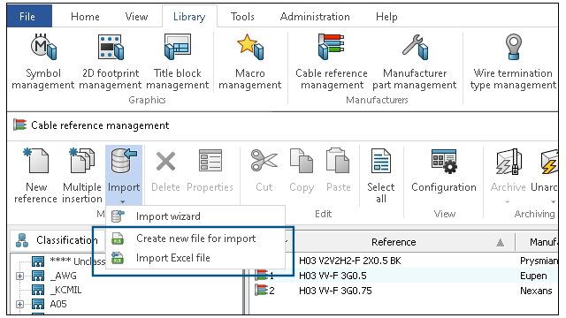

要从电缆型号的模板创建新的 Excel 文件:
单击
在电缆型号管理对话框中,单击
在创建供电缆型号导入的新 Excel 文件对话框中,选择以下项目:
- 对于语言,从列表中选择语言。默认语言会设置为与界面语言匹配。该列表包含与界面语言对应的 14 种语言。
- 对于分类,单击
以打开分类选择器并选择电缆型号的基类。如果您不选择任何分类,则 Excel 文件中的所有分类和子分类都可用。
- 对于可用模板,选择在模板文件夹中找到的 Excel 文件。
- 选择打开创建的模板以打开创建的模板。
单击确定。
在另存为对话框中,将新的 Excel 文件保存到所需位置。文件将自动打开。
