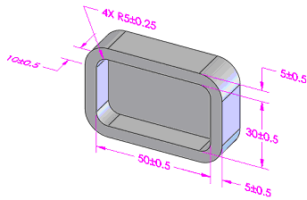

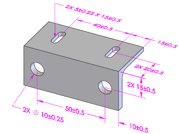

加及減號公差
大小特徵如果是平行於參考特徵之一,則會以線性尺寸來定位。
如果薄壁特徵是平行於參考特徵之一,則凹陷會以線性特徵來定位。圓角、導角、及凹陷的深度會根據大小來標註尺寸。
無法為輪廓特徵標註尺寸。

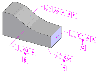

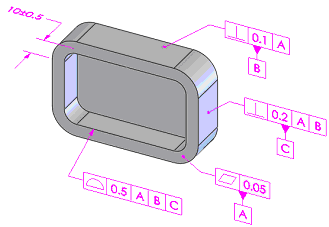

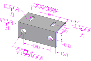

幾何公差
大小特徵會以零件類型(稜柱或車削)所定義的位置或偏轉公差來定位。
凹陷會以曲面輪廓公差來定位,包括沿凹陷壁套用的圓角及導角。會分別標註凹陷深度的尺寸。
輪廓特徵會以曲面輪廓公差來定位。
基準選擇被公差化以控制其相互關係。下列是前基準面 (A) 被選擇第一,中間鑽孔 (B) 為第二,及凹口 (C) 為第三來控制 4X 鑽孔複製排列的結果。
