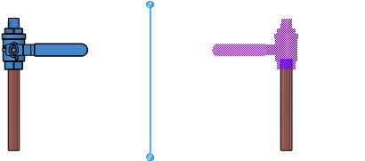

比較零組件方位選項的範例 此範例會在您將閥次組合件鏡射到第二個管路時比較零組件方位選項。 若要比較零組件方位選項: 當您將一個閥次組合件鏡射到第二個管路上時,開啟一個模型。 按一下直線零組件複製排列 > 鏡射零組件 (組合件工具列)。 在 PropertyManager 中,選擇下列項目: 針對鏡射平面選擇一個平面。 針對要鏡射的零組件,選擇閥次組合件。 按一下下一步 以執行步驟 2: 設定方位。 在鏡射類型下方,選擇零組件原點。 在定位零組件下,選擇一個零組件方位選項。 定位零組件選項 已鏡射零組件的影像 X 鏡射、Y 鏡射 環繞平面的 X 和 Y 軸鏡射。 X 鏡射並反轉、Y 鏡射 X 和 Y 軸以平面為基準進行鏡射,但 X 軸方向反轉。 X 鏡射、Y 鏡射並反轉 X 和 Y 軸以平面為基準進行鏡射,但 Y 軸方向反轉。 X 鏡射並反轉、Y 鏡射並反轉 環繞 X 和 Y 軸方向反轉平面的 X 和 Y 軸鏡射。 上層主題鏡射零組件 比較各鏡射零組件類型 比較鏡射類型選項的範例 產生組合件零組件的鏡射副本 產生組合件零組件的反手版本 編輯鏡射零組件特徵 解散鏡射零組件特徵 鏡設零組件 PropertyManager 鏡射零組件 PropertyManager 步驟 2:設定方位
