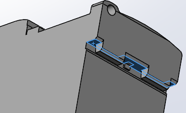

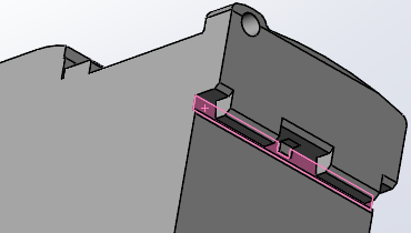

    1. 結合參考標籤的參考名稱下,按一下針對導軌,並針對選用結合參考,按一下新增
    2. 產生結合參考 PropertyManager 中,針對導軌的頂面,選擇顯示的面。
    3. 針對導軌正面,選擇顯示的面。
  6. 按一下 以定義導軌結合參照。

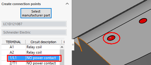

  1. 在線路設計零組件精靈的線路設計功能點標籤上,在 CPoint 類型下,選擇來自製造商設備型號的 CPoint,然後按一下新增
  2. 來自製造商設備型號的 CPoint PropertyManager, 的選擇製造商設備型號下,按一下瀏覽
  3. 製造商設備型號選擇對話方塊中:
    1. 濾器標籤的製造商設備型號下,針對製造商,指定 Schneider Electric
    2. 如需參考,請輸入 lc1d12
    3. 分類下,針對分類中,按一下任何分類
    4. 按一下搜尋
      系統會找到所需的零組件。
    5. 按一下零組件,然後按一下選擇
      在 PropertyManager 中會填入端子清單,但尚未指定連接點。
  4. 按一下 以保持 PropertyManager 開啟。
  5. 端子清單下,選擇標注下的第一個項目,然後選擇圖面中的對應零組件端子圖元。
    所選項目會出現在所選圖元下。在連接點名稱下,清單會顯示所選圖元。
  6. 按一下
    連接點名稱下,清單會顯示所選圖元。
  7. 重複步驟 5 和 6 以產生所有連接點。
