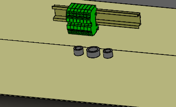

在您產生電纜和電線的路線之前,您必須先修改現有組合件。在機櫃組合件中,您可將電纜壓蓋新增至機櫃底部的三個孔中。
修改機櫃:
  1. 在 SOLIDWORKS Electrical 3D 中,開啟機櫃組合件。
  2. 在 CommandManager 的組合件標籤上,按一下插入零組件
  3. 在對話方塊中,瀏覽以從 SOLIDWORKS Electrical 資料資料夾中開啟和插入壓蓋檔案,其位於 ProgramData\SOLIDWORKS Electrical\SOLIDWORKS\sldPrt。機櫃底部有三個孔。將兩個 14 電纜壓蓋 (Cable_gland_14.SLDPRT) 插入兩個外部孔,並將一個 20 電纜壓蓋 (Cable_gland_20.SLDPRT) 插入中間孔。在您插入每個壓蓋後按一下 ,然後重複此程序。請觀看影片以取得詳細資料。
  4. 在 CommandManager 的組合件標籤上,按一下結合 並在壓蓋與孔之間產生同軸心結合。

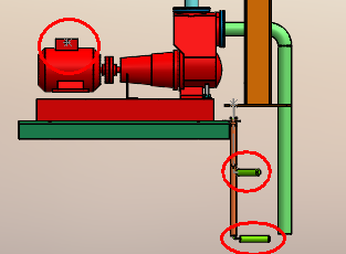

  4. 在 SOLIDWORKS Electrical Manager 中,展開 L2 Pump Building
  5. 在圖面中,用右鍵按一下底部零組件並選擇隱藏零組件,使您能夠存取其後方的零組件。
    然後將這三個零組件與電氣符號相關聯。
  6. 將零組件與符號相關聯:
    1. 在 Electrical Manager 中,用右鍵按一下 B1 並選擇關聯
    2. 如影片所示,在 PropertyManager 中,針對關聯零組件,在圖面中,選擇上方綠色零組件。
    3. 按一下
    4. 關聯電氣零組件對話方塊中,按一下與零件相關聯
    5. 重複步驟 6a 至 6d,將 B2 感測器符號關聯至下方綠色零組件,並將 PU1 符號關聯至馬達。
  7. 在 FeatureManager(特徵管理員) 設計樹狀結構中,顯示您先前隱藏的底部零組件。

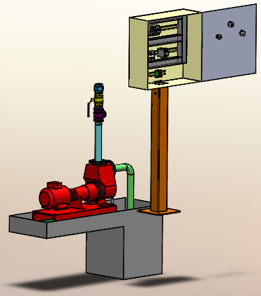

  8. 若要插入機櫃,請在 Electrical Manager 中,用右鍵按一下機櫃,選擇插入,然後按一下
  9. 將機櫃拖曳到圖面中,然後按一下以將其放置到大約如影片所示的位置。
  10. 使用結合工具和重合結合將機櫃放入組合件中。

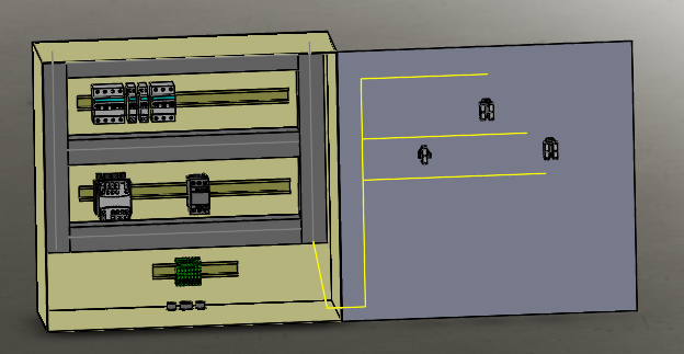

線槽包含稱為線路設計路徑的特定線條。您可以繪製線條,然後使用 SOLIDWORKS Electrical 3D 將線條轉換為線路設計路徑。
產生線路設計路徑:
  1. 在機櫃模型中,產生與門平行且偏移 33mm 的平面,其為零組件連接點與門內表面之間的間距。
  2. 使用 3D 草圖 工具來繪製如影片所示的線條。
  3. 結束草圖並隱藏您產生的平面。
  4. 在 CommandManager 的 SOLIDWORKS Electrical 3D 標籤上,按一下定義線路設計路徑
  5. 在 PropertyManager 中:
    1. 動作下,按一下轉換草圖
    2. 針對選擇,在圖面中,選擇您產生的 3D 草圖。
    3. 按一下
  6. 在泵裝置組合件中,產生如圖所示的 3D 草圖,並使用定義線路設計路徑工具將草圖轉換為線路設計路徑。
