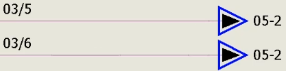

  22. 按一下原理圖 > 起點 - 終點箭頭 > 自動插入
    對話方塊會顯示用於起點和終點的箭頭。
  23. 選擇連接有相同標注的所有等電位 (未顯示在影片中),然後按一下確定
    這會自動連接具有相同號碼的電線。
  24. 針對兩條所選電線,在文件03 - Scheme05 - Signaling 中檢視所選起點與終點箭頭。

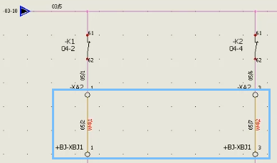

  1. 如影片所示,在文件 05 - Signaling 中,用右鍵按一下最左側的垂直線,然後按一下關聯電纜接線端
  2. 在對話方塊中:
    1. 在上方面板中,針對電纜,在描述下,展開 F1 - 主功能 > W4 並選擇項目 1
    2. 在下方面板中,針對要與電纜接線端相關聯的電線選擇電線 05/2
    3. 在功能表中,按一下關聯電纜接線端 ,然後按一下確定
  3. 如影片所示,用右鍵按一下最左側的垂直線,然後按一下關聯電纜接線端
  4. 在對話方塊中:
    1. 在上方面板中,針對電纜,在描述下,展開 F1 - 主功能 > W4 並選擇項目 2
    2. 在下方面板中,針對要與電纜接線端相關聯的電線選擇電線 05/7
    圖面中的關聯電線變更色彩。
  5. 方塊選擇如影片所示的兩條電線,按一下滑鼠右鍵,然後按一下關聯電纜接線端
  6. 在對話方塊中:
    1. 在上方面板中,針對電纜,在描述下,展開 F1 - 主功能 > W4 並選擇項目 34
    2. 在下方面板中,針對要與電纜接線端相關聯的電線選擇電線 05/5電線 05/10

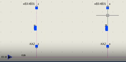

    最後,您會在名為 Terminal Strips 的資料夾中產生端子排圖紙。
  21. 按一下工程 > 端子排
  22. 端子排管理器標注下,選擇標注下的全部四個項目,並在功能表中按一下終點資料夾
  23. 在對話方塊中,按一下新資料夾
  24. 資料夾對話方塊的描述下,針對描述 (您的語言),輸入 Terminal Strips,然後按兩次確定
  25. 端子排管理器中,按一下產生圖紙
    隨即出現進度對話方塊,然後顯示摘要對話方塊。
  26. 關閉摘要對話方塊和端子排管理器
  27. 文件面板上,展開 1 - 端子排,然後按一下每個項目來檢查您的工作。
