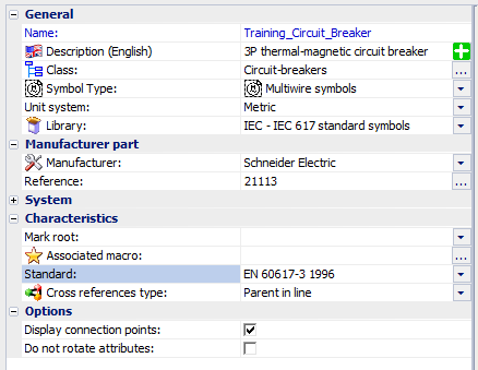

使用以下參數依照附錄 13a 規範產生 3P 磁-熱回路斷路器類型符號:
  • Name: Training_Circuit_Breaker
  • 屬於 IEC 資料庫
  • 使用公制單位繪製
  • 宣告為行中的父系符號
  • 自動與 Schneider 的 21113 零件相關聯
  • 衍生交叉引用、額定電流與磁感應電流設定
  1. 按一下資料庫 > 符號管理器
  2. 符號管理器分類下,按一下斷路器 > 磁-熱
  3. 按一下新增
  4. 輸入以下屬性:
  5. 按一下確定來產生符號。

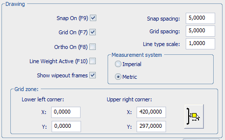

  9. 指定抓取間距,使連接點具有與電線之間的距離相同的間隔 (預設為 5mm)。
  10. 用右鍵按一下鎖定列以開啟圖紙支援對話方塊。
  11. 指定抓取和網格設定:

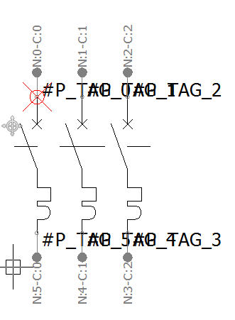

  16. 按一下編輯符號 > 新回路 新增 3 個可中斷連接的斷路器/開關回路。
  17. 選擇回路 0 並按一下編輯符號 > 連接點 以插入連接點。
    連接點圖塊會貼在指標上。它包含一條直線和兩個圓圈。
  18. 按下 [空格] 鍵以旋轉連接點。
  19. 插入連接點以讓白色圓圈與電線連接點重合。
  20. 插入其他五個連接點,選擇對應的回路。
    可固定控制板會顯示連接點的屬性,並允許修正任何分配錯誤。在每個回路中,上半部中的點數必須小於下半部中的點數。
