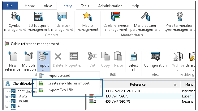

V části Správa referencí kabelů můžete příkazy otevřít z částí:
  • Knihovna > Správa referencí kabelů. V části Správa referencí kabelů klikněte na možnost Importovat > Vytvořit nový soubor k importu .
  • Knihovna > Správa referencí kabelů. V části Správa referencí kabelů kabely klikněte na možnost Importovat > Importovat soubor aplikace Excel .
V části Správa dílů výrobce můžete příkazy otevřít z částí:
  • Knihovna > Správa dílů výrobce. V části Správa dílů výrobce klikněte na možnost Importovat > Vytvořit nový soubor k importu .
  • Knihovna > Správa dílů výrobce. V části Správa dílů výrobce klikněte na možnost Importovat > Importovat soubor aplikace Excel .

Vytvoření nového souboru aplikace Excel ze šablony pro reference kabelů:
  1. Klikněte na položku Knihovna > Správa referencí kabelů .
  2. V dialogovém okně Správa referencí kabelů klikněte na možnost Importovat > Vytvořit nový soubor k importu .
