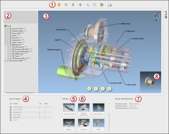

Die verfügbaren Merkmale werden auf dem folgenden Beispiel einer HTML-Seite angezeigt:
Nummer Feature Beschreibung Kontur (Contour)
1 Symbolleiste Ermöglicht einen schellen Zugang zur Navigation und weiteren allgemeinen Werkzeugen. Einfach, Vollständig, Metaeigenschaften, PMI, Ansicht
2 Struktur Zeigt die Struktur des Modells an. Vollständig, Metaeigenschaften, PMI
3 Haupt-3D-Fenster (Viewport) Zeigt das Composer-Dokument mithilfe des speziellen Composer Player-Plug-ins an. Alles
4 BOM-Verzeichnis Zeigt ein interaktives BOM-Verzeichnis an. BOM, vollständig
5 Ansichten Zeigt Miniaturansichten aller Dokumentansichten an. Klicken Sie auf eine Ansicht, um sie im Viewport zu aktivieren. Vollständig, Metaeigenschaften, PMI, Ansicht
6 PMI-Liste (nicht angezeigt) Zeigt die PMI-Daten (PMI = Product Manufacturing Information) für Akteure mit PMI an. PMI
7 Metaeigenschaften Zeigt Metaeigenschaften für Teile und Baugruppen an. Zum Anzeigen der Metaeigenschaften bewegen Sie im Strukturfeld den Cursor über Akteure mit der Anmerkung „Meta“. Vollständig, Metaeigenschaften
8 Detailansicht Zeigt eine vergrößerte Version des Akteurs an, der im BOM-Verzeichnis oder im Strukturfeld ausgewählt wurde. BOM, vollständig
