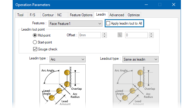

Per le operazioni di fresatura dei contorni collegati, è possibile specificare un'opzione per copiare i parametri in Entrata e Uscita della prima operazione di fresatura dei contorni nelle altre operazioni collegate.
Nella finestra di dialogo Parametri lavorazione, nella scheda Entrata, selezionare Applica entrata/uscita a tutto. SOLIDWORKS CAM non collega questi parametri di lavorazione poiché sono specifici della funzione:
  • Punto di entrata/uscita
  • Tutti i parametri in Collegamenti
