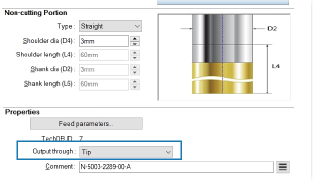

È possibile specificare il parametro Uscita attraverso per lo strumento Sonda. Questo parametro genera il percorso utensile e il G-code con il punto di riferimento dello strumento impostato.
Nella finestra di dialogo Parametri lavorazione, nella scheda Strumento, sulla scheda dello Strumento Sonda, in Proprietà, è possibile specificare le opzioni Uscita attraverso:
  • Punta. Genera il percorso utensile con riferimento alla punta dello strumento Sonda.
  • Centra. Genera il percorso utensile con riferimento al centro dello strumento Sonda.
