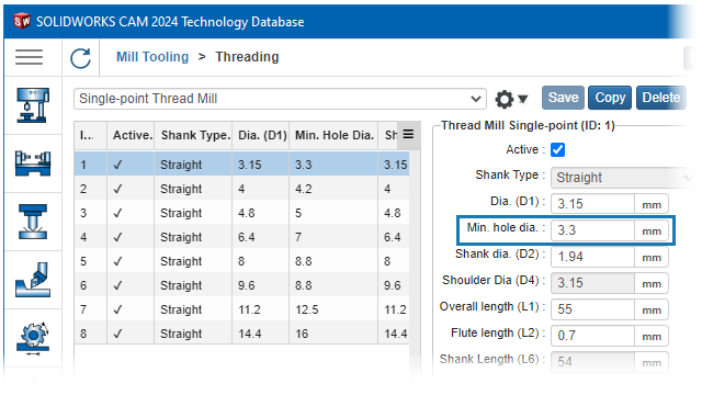

Nel Database tecnologico (TechDB), nella scheda Fresatura, selezionare uno Strumento di filettatura e specificare Diametro foro min.

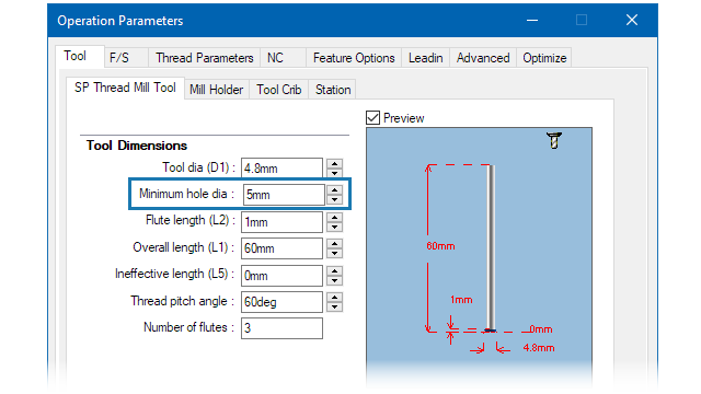

È inoltre possibile specificare Diametro foro min nella finestra di dialogo Parametri lavorazione, nella scheda Strumento, nella sottoscheda Strumento di fresatura in Dimensioni utensile. Le modifiche nella finestra di dialogo Parametri lavorazione non vengono salvate in TechDB.
