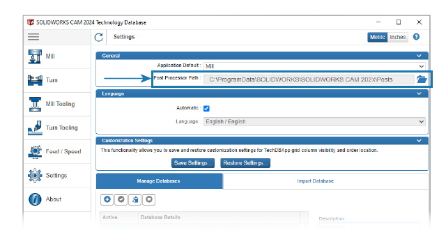

Percorso post-processore
È possibile specificare la posizione predefinita della cartella contenente i post-processori nella scheda Impostazioni del database tecnologico (TechDB). In Generale, specificare Percorso post-processore. Non è necessario riselezionare il post-processore per ogni parte o assieme.
Quando si modifica la posizione della cartella contenente post-processori e si apre una parte o un assieme precedentemente programmato in SOLIDWORKS CAM, si verifica quanto segue:

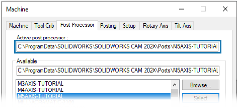

  1. SOLIDWORKS CAM determina se il file del post-processore è disponibile nella cartella Post-processore attivo.
    Se la cartella non è disponibile, il software carica il Percorso post-processore.
  2. SOLIDWORKS CAM cerca il file del post-processore nel Percorso post-processore.
  3. Quando SOLIDWORKS CAM trova il file del post-processore, visualizza il percorso del file del post-processore nella finestra di dialogo Macchina nella scheda Post-processore per il Post-processore attivo.
