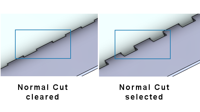

Taglio normale in linguetta e asola
Quando si utilizza lo strumento Linguetta e asola, è possibile specificare che l'asola è normale rispetto al foglio, anche se la linguetta è ad angolo rispetto all'asola. Le asole normali sono essenziali nel processo di fabbricazione.
Nel PropertyManager Linguetta e asola, in Asola, selezionare Taglio normale.
