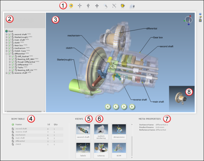

次のサンプル HTML ページは、使用可能なフィーチャーを示しています。
番号 フィーチャー 説明 プロファイル
1 ツールバー ナビゲーションおよび他の共通ツールへのクイック アクセスを提供します。 シンプル、フル(Full)、メタプロパティ、PMI、ビュー
2 アセンブリ モデル アセンブリ ツリーを表示します。 フル(Full)、メタプロパティ、PMI
3 メイン 3D ウィンドウ(ビューポート) 専用の Composer Player プラグインを使用して Composer ドキュメントを表示します。 すべて
4 BOM テーブル インタラクティブな BOM テーブルを表示します。 BOM、すべて
5 ビュー すべてのドキュメント ビューのサムネイル イメージを表示します。ビューポート内でアクティベートするにはビューをクリックします。 フル(Full)、メタプロパティ、PMI、ビュー
6 PMI リスト(非表示) アクターの PMI(Product Manufacturing Information)を PMI と連携して示します。 PMI
7 メタプロパティ 部品とアセンブリのメタプロパティを示します。メタプロパティを表示するには、[アセンブリ]ウィンドウ枠でラベルが「メタ」ラベルの付いたアクターの上にカーソルを置きます。 フル(Full)、メタプロパティ
8 詳細ビュー BOM テーブルまたは[アセンブリ]ウィンドウ枠で選択したアクターの拡大バージョンを表示します。 BOM、すべて
