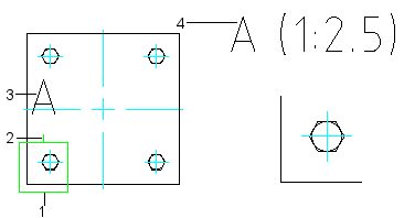

コマンドにより次のエンティティが作成されます:
寸法テキスト エンティティ
1 詳細境界
2 アノテート アイテム引出線
3 詳細図の識別子
4 詳細図ラベル
