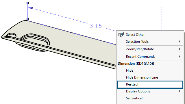

拘束先が不明な寸法を再添付するには:
  1. 拘束先が不明な寸法を右クリックし、再添付(Reattach)をクリックします。
    SOLIDWORKS® は、最初の補助線上の拘束先が不明な点に X を付けてハイライト表示します。
  2. 拘束先が不明な点を再添付するため、モデル上の点を選択します。
    拘束先が不明な点が、新しい選択項目に再添付されます。
    SOLIDWORKS が、次の補助線上の拘束先が不明な点に X を付けてハイライト表示します。
  3. 拘束先が不明な点を再添付するため、モデル上の点を選択します。
