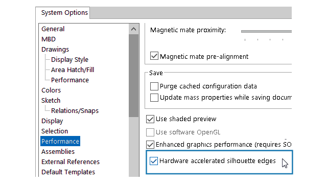

シルエット エッジの表示の高速化 GPU ハードウェアを有効にして、隠線なし(HLR)、隠線表示(HLV)、およびワイヤフレーム ビューでシルエット エッジの表示を向上できます。 ツール(Tools) > オプション(Options) > システム オプション(System Options) > パフォーマンス(Performance)で、ハードウェア アクセラレータによるシルエット エッジ(Hardware accelerated silhouette edges)を選択します。 親トピックSOLIDWORKS の基礎 欠落フォントの管理 (2024 FD02) SOLIDWORKS タスク スケジューラでの 3DEXPERIENCE 互換性の更新(2024 SP1) システム オプションおよびドキュメント プロパティの変更 アプリケーション プログラミング インターフェイス(Application Programming Interface) SOLIDWORKS ドキュメントを以前のバージョンとして保存
