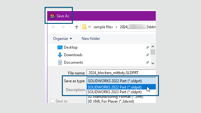

SOLIDWORKS ドキュメントを以前のバージョンとして保存するには:
  1. SOLIDWORKS の最新バージョンで SOLIDWORKS ドキュメントを開くか保存します。
  2. ファイル(File) > 指定保存(Save As)をクリックします。
  3. ダイアログ ボックスのファイルの種類(Save as type)で、ドキュメントの保存先となる以前のバージョンを選択し、保存(Save)をクリックします。
