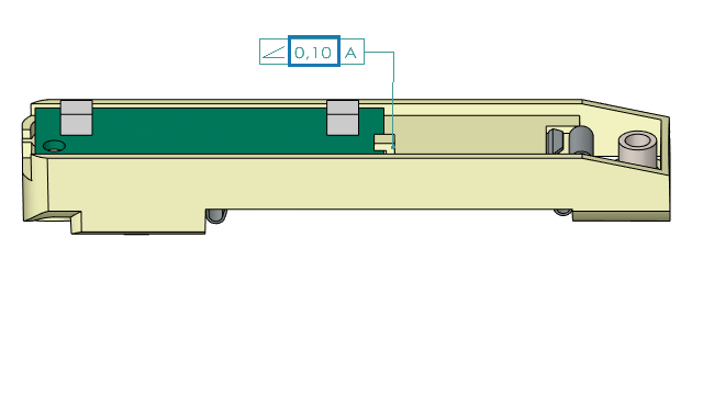

幾何公差記号に小数点記号を追加できます。
幾何公差記号に小数点記号を追加するには:
  1. ツール(Tools) > オプション(Options) > ドキュメント プロパティ(Document Properties) > アノテート アイテム(Annotations) > 幾何公差(Geometric Tolerances)をクリックします。
  2. 小数点記号(Decimal Separator)で、オプションを指定します:
    • カンマ(Comma)。カンマを挿入します。
    • ピリオド(Period)。ピリオドを挿入します。
