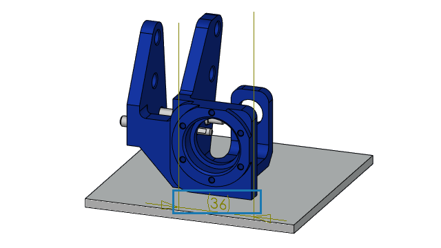

ソリッド ジオメトリを通過してアノテート アイテムの表示/非表示をコンロトール 寸法などのアノテート アイテムをモデルの上に表示することができます。これにより、モデルを回転した場合にも寸法や補助線を確認できます。 ソリッド ジオメトリを通過してアノテート アイテムの表示をコンロトールするには: ツール(Tools) > オプション(Options) > システム オプション(System Options) > ディスプレイ(Display)をクリックします。 DimXpert 寸法をモデル上に表示(Display DimXpert dimensions on top of model)を選択します。 親トピックSOLIDWORKS MBD
