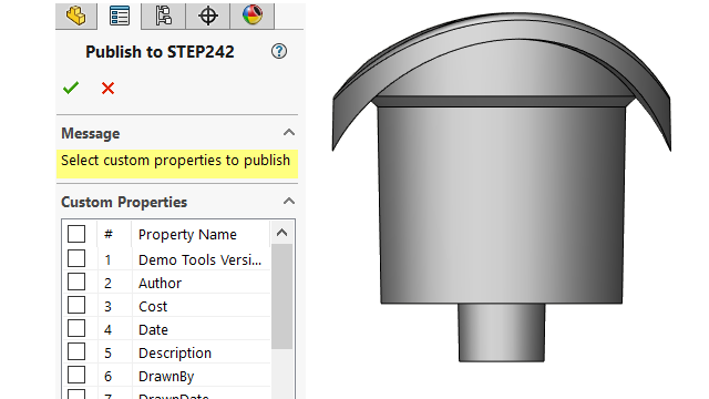

ユーザー定義プロパティを STEP 242 にエクスポートするには:
  1. STEP 242 ファイルを作成(Publish STEP 242 File) (MBD ツールバー)をクリックします。
  2. STEP242 作成(Publish to STEP242)PropertyManager で、エクスポートするユーザー定義プロパティを指定し、 をクリックします。
  3. 名前を付けて保存(Save As)ダイアログ ボックスで、ファイル名を入力します。
  4. 保存(Save)をクリックします。
