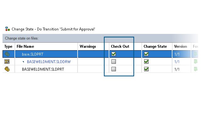

ステータス変更コマンドのチェック アウト オプション ステータス変更操作が完了した後で、ファイルをチェック アウトできます。 トランジションを実行(Do Transition)ダイアログ ボックスの列セットをカスタマイズして、チェック アウト(Check Out)システム変数を含めることができます。ファイルに対してステータス変更(Change State)とチェック アウト(Check Out)を選択すると、そのファイルはステータス変更後にチェック アウトされます。 親トピックSOLIDWORKS PDM
