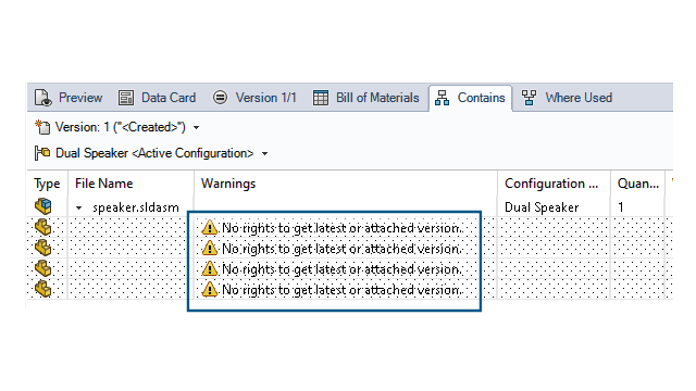

SOLIDWORKS PDM ファイル エクスプローラおよび Web2 では、権限のないユーザーは、ファイル ビュー タブ、またはファイル操作とファイル参照のダイアログ ボックスでファイル情報を表示できません。
以下に対しては、警告メッセージ「最新あるいはアタッチされたバージョンを取得する権限がありません(No rights to get latest or attached version)」が表示されます。
- ファイル ビュー タブ:
- 参照先
- 使用先(Where Used)
- 部品表(Bill of Materials)(マスター BOM およびカスタム BOM)
- ファイル操作ダイアログ ボックス
- ファイル参照ダイアログ ボックス
