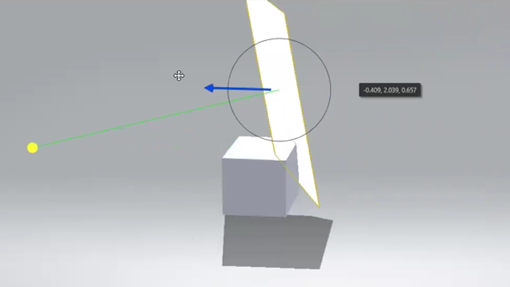

조명 이동하기
변환 조정자를 사용하여 화면의 조명을 이동할 수 있습니다. 조정자를 사용하여 조명을 회전하고 배율 조정할 수도 있습니다.
변환 조정자를 사용하여 조명을 이동하는 방법:
  1. 팔레트의 화면 탭에 있는 조명에서 이동할 조명을 선택합니다.
  2. 도구 모음에서 개체 조작 도구 > 이동 을 클릭합니다.
    변환 조정자에는 조명의 방향을 나타내는 추가 회색 축이 있습니다. 흰색 링을 사용하여 조명을 회전할 수 있으며, 이때 조명에 있는 노란색 원이 조명의 위치를 표시합니다.
  3. 조정자를 사용하여 조명을 이동하려면 다음 중 하나를 수행합니다.
    • 파란색 링을 끌어 Z축을 중심으로 조명을 22.5º 만큼 회전합니다.
    • 녹색 링을 끌어 Y축을 중심으로 조명을 90º 회전합니다.
    • 회색 화살표를 끌어 조명 아이콘이 뷰 내부로 들어올 때까지 조명을 포착점 가까이 가져갑니다.
  4. 조명과 모델 또는 개별 파트와 같은 대상을 변환하는 방법:
    1. 조명의 노란색 원을 클릭하여 조정자와 원의 위치를 전환합니다.
    2. 조명의 축 화살표를 오른쪽 클릭하여 조명과 대상 모델을 동시에 이동합니다.
조명을 이동, 회전 및 배율 조정할 수 있는 바로가기 키 목록은 변환 조정자 사용하기를 참조하십시오.
