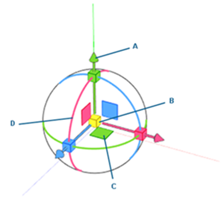

도구에서 다음 핸들을 사용하여 모델을 조작합니다.
A
B 큐브(C)
C 평면
D
도구의 핸들은 선택한 자산에 따라 변경됩니다. 핸들을 끌면 수정을 마칠 때까지 나머지 조정자는 숨겨진 상태로 유지됩니다. 예를 들어, 큐브로 모델의 배율을 조정할 때는 다른 핸들이 숨겨지므로 모델의 배율 조정에 집중할 수 있습니다.

    모델 회전 축 둘레의 링을 선택하고 끌어서 해당 축을 중심으로 모델을 회전합니다.
    모델의 배율 조정 빨간색, 녹색 또는 파란색 큐브를 선택하여 해당 축을 따라 모델의 배율을 조정합니다. 조정자 가운데에 있는 노란색 큐브를 사용하여 모델의 배율을 균일하게 조정합니다.
