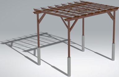

Można utworzyć oświetlenie sceny oparte na działaniu promieni słonecznych.
Dzięki środowisku światła słonecznego można umieścić model pod realistycznym niebem i w świetle słonecznym o określonej porze roku i w określonym miejscu na ziemi.
Istnieją dwa sposoby tworzenia środowiska światła słonecznego. Środowisko światła słonecznego można utworzyć w SOLIDWORKS Visualize. Można także utworzyć je w SOLIDWORKS, a następnie zaimportować dane światła słonecznego do SOLIDWORKS Visualize.
Aby oświetlić scenę w oparciu o światło słoneczne:
