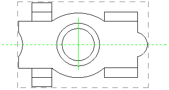

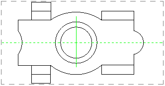

Em algumas situações, nem todas as entidades que se sobrepõem a uma caixa delimitadora de dimensão devem ser incluídas. Use o comando RemoverDaCaixaDelimitadoraDim para excluir entidades das caixas delimitadoras de dimensão, sem excluí-las do desenho. As caixas delimitadoras de dimensão atualizam automaticamente com base no conjunto restante de entidades.

    As caixas delimitadoras de dimensão afetadas ajustam com base no conjunto restante de entidades.
