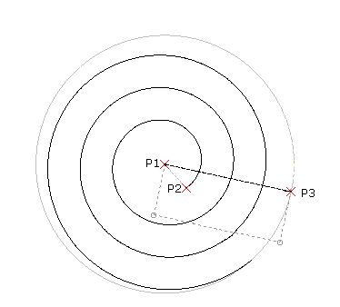

Criar espirais em 2D
Para criar espirais em 2D:
  1. Siga um destes procedimentos:
    • Na fita, clique em Início > Desenhar > Hélice.
    • No menu, clique em Desenhar > Hélice.
    • Digite Hélice.
  2. Na área de gráficos, especifique o ponto central da base (P1) para definir a posição espiral em 2D.
  3. Siga um destes procedimentos:
    • Especifique um ponto (P2) para definir o raio da base. Este ponto define o ponto inicial.
    • Ou siga estas etapas:
      1. Digite um valor para definir o raio da base.
      2. Defina o ângulo inicial.
    • Defina o Diâmetro:
      • Especifique o diâmetro de base.
      • Especifique o ponto inicial ou digite o valor do ângulo inicial.
  4. Defina o raio superior (P3) ou especifique a opção do Diâmetro com o diâmetro superior.
  5. Especifique as opções de Direção e Rotações . Por exemplo, defina 5 para o número de rotações.
  6. Defina 0 (zero) para a altura da hélice.
É possível modificar espirais usando AlçasEntidade ou a paleta Propriedades.
