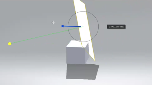

    O manipulador de transformação apresenta um eixo cinza adicional, indicando a direção da luz. Um anel branco permite que você gire a luz, enquanto um círculo amarelo na luz marca sua posição.
  3. Para mover uma luz com o manipulador, execute uma das seguintes ações:
    • Arraste o anel azul em 22,5º para girar a luz ao redor do eixo Z.
    • Arraste o anel verde para girar a luz 90º ao redor do eixo Y.
    • Arraste a seta cinza para aproximar a luz de seu ponto de observação até que o ícone da luz esteja à vista.

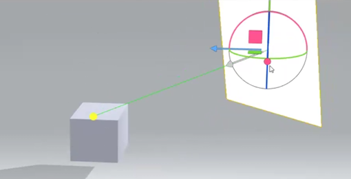

  4. Para transformar uma luz e um alvo, como um modelo ou parte individual:
    1. Clique no círculo amarelo na luz para mudar a posição do manipulador e do círculo.
    2. Clique com o botão direito do mouse em uma seta de eixo na luz para mover a luz e o modelo de destino simultaneamente.
