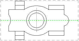

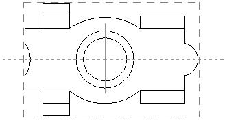

Eliminación de entidades de los cuadros delimitadores de cotas
En algunas situaciones, no se deben incluir todas las entidades que se superponen con un cuadro delimitador de cotas. Utilice el comando EliminarDeCuadroDelimitadorCotas para excluir entidades de los cuadros delimitadores de cotas sin eliminarlos del dibujo. Los cuadros delimitadores de cotas se actualizan automáticamente en función del conjunto de entidades restante.
Para eliminar entidades de los cuadros delimitadores de cotas:
  1. Escriba EliminarDeCuadroDelimitadorCotas en el indicador de comandos.
  2. En la zona de gráficos, especifique las entidades que desee eliminar del cuadro delimitador de cotas y pulse Intro.
    Puede especificar entidades de diferentes cuadros delimitadores de cotas.
    Los cuadros delimitadores de cotas afectados se ajustan en función del conjunto de entidades restante.
