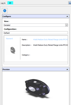

  5. Para descargar una pieza:
    1. En la lista de resultados, seleccione una imagen.
      Aparece una vista preliminar detallada de la pieza.
    2. Seleccione una vista, como Frontal, Derecha, Inferior o Izquierda.
    3. Opcional. Seleccione una configuración.
    4. Arrastre la pieza desde el panel de tareas y colóquela en la zona de gráficos.
DraftSight importa vistas de modelo y bloques a la zona de gráficos.
