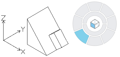

  • El anillo interior permite establecer las vistas superior e inferior.
  • El anillo exterior proporciona un conjunto de ocho sectores para cambiar rápidamente entre las vistas estándar e isométrica de su modelo. Cada sector del anillo exterior corresponde a una vista. Al hacer clic en un sector, el software mueve la escena a la vista correspondiente.
