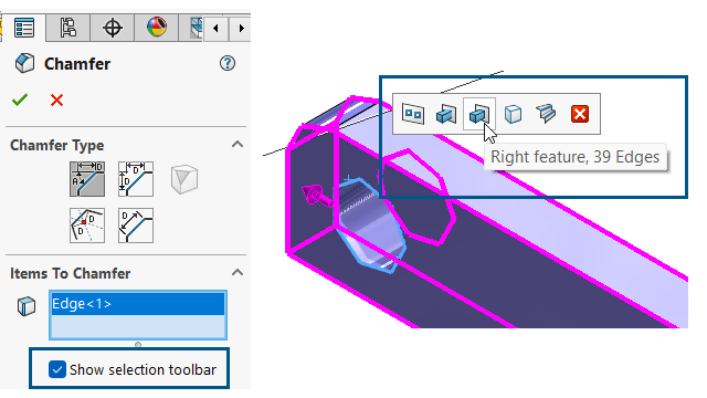

Para utilizar la barra de herramientas aceleradora de selección:
  1. En Chaflán PropertyManager, haga clic en Mostrar barra de herramientas de selección para activar la barra de herramientas.
  2. Para Elementos a achaflanar, seleccione una arista para mostrar la barra de herramientas de selección en el área de gráficos.
  3. Pase el cursor sobre las selecciones disponibles en la barra de herramientas para mostrar las aristas seleccionadas en el modelo en el área de gráficos. Para seleccionar esas aristas, haga clic en el elemento de la barra de herramientas.
La barra de herramientas aceleradora de selección está disponible para estos tipos de chaflán:
  • Ángulo - Distancia
  • Distancia - Distancia
  • Cara equidistante
