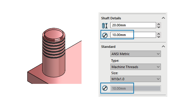

Asistente para taladro
Puede aplicar una operación del Asistente para taladro a un eje que tenga el mismo diámetro que la rosca. Puede modificar el tamaño las operaciones del Asistente para taladro creadas en versiones anteriores de SOLIDWORKS para que el diámetro de la rosca coincida con el diámetro del eje.
El software es compatible con esta funcionalidad para taladros creados en una superficie o un sólido cilíndrico. En versiones anteriores, el diámetro de la rosca debía ser menor que el diámetro del eje.
