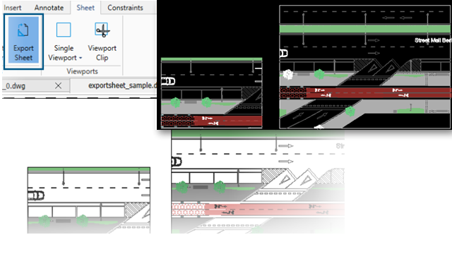

Comando Exportar hoja
Puede exportar todas las entidades visibles desde un área de visualización de la hoja activa y las entidades desde las hojas hasta el nuevo dibujo.
Esto le permite editar la representación creada en el nuevo dibujo mediante comandos como TRIM, COPY/PASTE, EXPLODE, STRETCH.
Para acceder al comando Exportar hoja:
Lleve a cabo una de las siguientes acciones:
  • En la cinta, haga clic en Hoja > Hojas > Exportar hoja.
  • En el menú, haga clic en Archivo > Exportar > Exportar hoja.
  • Escriba EXPORTSHEET en la ventana de comandos.
