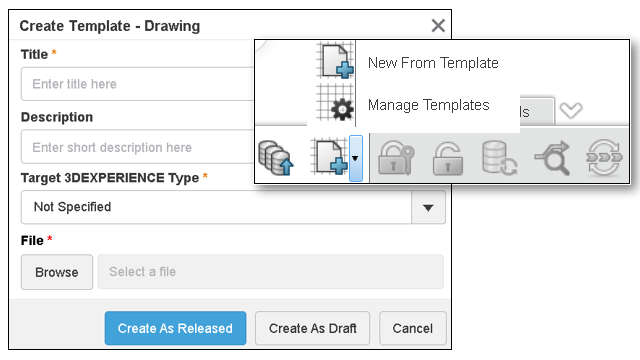

Plantillas en 3DEXPERIENCE Platform (solo DraftSight Connected) (2024 FD01) Puede crear, guardar y administrar plantillas en 3DEXPERIENCE Platform. Puede acceder a estas plantillas para crear nuevos dibujos. Antes solo podía guardar y acceder a sus plantillas localmente. Contenido Crear una plantilla a partir de un dibujo Puede crear una plantilla nueva desde el archivo de dibujo guardado localmente. Crear un dibujo a partir de una plantilla Puede crear un dibujo a partir de la plantilla guardada en la 3DEXPERIENCE Platform. Tema principalDraftSight
