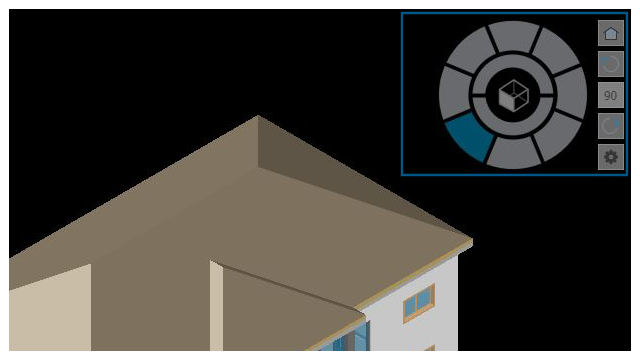

Navegador de vistas
El Navegador de vistas le permite cambiar entre vistas estándar e isométricas o vistas paralelas y en perspectiva de un modelo.
Su interfaz actúa como un indicador de orientación 3D que le permite ver la dirección de visualización actual.
Para acceder al comando Navegador de vistas:
  • En la cinta, haga clic en Ver > Vistas > Navegador de vistas.
  • En el menú, haga clic en Ver > Navegador de vistas.
  • Escriba VIEWNAVIGATOR en la ventana de comandos.
