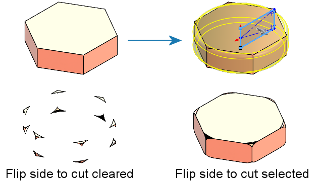

Invertir lado a cortar para cortar-revolución
Puede invertir el lado a cortar en las operaciones de cortar-revolución, similar a las operaciones de cortar-extruir. Esto conserva la parte interior de un croquis y descarta la región fuera del croquis.
En el PropertyManager Cortar-Revolución, en Dirección 1, seleccione Invertir lado a cortar. En versiones anteriores, esta opción no existía y era necesario realizar pasos adicionales para obtener los resultados necesarios.
