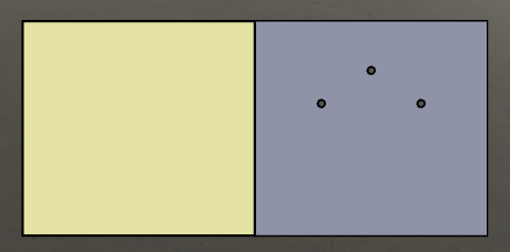

Insertar el armario
  1. En el panel de tareas, en la pestaña SOLIDWORKS Electrical 3D, expanda el elemento 1, haga clic con el botón derecho en el ensamblaje del armario y haga clic en Abrir.
    Se abrirá SOLIDWORKS Electrical Manager en el panel izquierdo.
  2. Haga clic con el botón derecho en 178864 (el armario) y haga clic en Insertar.
  3. En la zona de gráficos, arrastre el armario y haga clic para colocarlo, luego haga clic en .

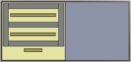

Insertar canaletas y raíles
Inserte primero las cinco canaletas, que están dimensionados al valor requerido. Las tres primeras entidades se refieren a las canaletas horizontales y, las dos últimas, a las verticales. Coloque los canaletas aproximadamente como se muestra en el vídeo y use relaciones de posición para ajustarlas. A continuación, inserte tres raíles verticales.
  1. En SOLIDWORKS Electrical Manager, haga clic con el botón derecho en 36212 y seleccione Insertar como canaleta horizontal.
  2. Arrastre la canaleta para colocarla en la zona de gráficos, luego haga clic en el menú de acceso directo y en el PropertyManager.
  3. Repita los pasos 1 y 2 para las tres primeras canaletas que se muestran en SOLIDWORKS Electrical Manager.
  4. Repita los pasos 1 y 2 para colocar las dos canaletas verticales. Esta vez seleccione Insertar como canaleta vertical.
  5. En SOLIDWORKS Electrical Manager, haga clic con el botón derecho en 178864 y haga clic en Ocultar para mostrar solo las canaletas.
  6. En el CommandManager Ensamblaje, haga clic en Relación de posición y cree cinco relaciones de posición coincidentes y una relación de posición de distancia como se muestra en el vídeo.
  7. Cierra el PropertyManager Relación de posición y muestre el armario.
  8. Repita los pasos 1 y 2 para los tres raíles. Esta vez seleccione Insertar como raíl horizontal para cada raíl.
    Inserte los raíles en orden de arriba a abajo.

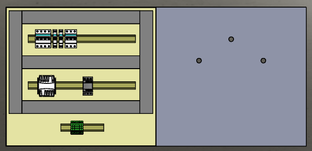

Insertar los componentes
Hay varias herramientas disponibles para insertar los componentes.
Para completar este ejercicio, debe haber completado el ejercicio 1 de SOLIDWORKS Electrical 3D, en el que se crean los puntos de conexión necesarios y se determinan las caras y las relaciones de posición.
Para insertar los componentes:
  1. En SOLIDWORKS Electrical Manager, haga clic con el botón derecho en T1 y seleccione Insertar.
  2. Arrastre el componente para colocarlo en el raíl medio como se muestra en el vídeo.
  3. En SOLIDWORKS Electrical Manager, haga clic con el botón derecho en KM1 y seleccione Insertar desde el archivo.
  4. En el cuadro de diálogo Abrir examine para seleccionar EW4SW_Exercise01.proj\Projects\2\SolidWorks\lc1d1210b7_ew.SLDPRT.
  5. Arrastre el componente para colocarlo en el riel medio junto al componente T1.
  6. En SOLIDWORKS Electrical Manager, seleccione los componentes múltiples Q1, Q2, Q3 y Q4, haga clic con el botón derecho y seleccione Insertar.
    En el cuadro de diálogo Orden de inserción, puede cambiar el orden de inserción si es necesario.
  7. Acepte el orden predeterminado haciendo clic en Aceptar.
  8. Arrastre para colocar el primer componente en el raíl superior.
  9. En el PropertyManager Inserción múltiple:
    1. En Inserción múltiple, haga clic en Derecho para la dirección.
    2. En Separación, introduzca 10.
    3. Haga clic en .
    El software inserta los cuatro componentes de izquierda a derecha y espaciados a 10 mm de distancia.
  10. En SOLIDWORKS Electrical Manager, haga clic con el botón derecho en X1 y seleccione Insertar bornas.
    El componente X1 está formado por varias bornas que inserta con una dirección y una separación tal como ha hecho en el paso anterior.
  11. Arrastre el componente para colocarlo en el raíl inferior y haga clic en .
  12. En el PropertyManager Insertar bornas, en Inserción múltiple:
    1. Haga clic en Derecha.
    2. Introduzca 0 para Separación.
    3. Haga clic en .
    El software coloca siete bornas una al lado de la otra.
  13. Haga clic en Posterior .
  14. Inserte los componentes S1, S2 y H1 en la puerta del armario como se muestra en el vídeo.
  15. Gire el modelo para ver el lado opuesto de la puerta del armario.
  16. En la pestaña Ensamblaje del CommandManager, utilice la herramienta Relación de posición para agregar relaciones de posición coincidentes para los tres componentes y sus taladros.
  17. Haga clic en Frontal .
  18. Utilice la herramienta Relación de posición para agregar relaciones de posición paralelas entre los tres componentes y el borde de la puerta del armario como se muestra en el vídeo.
