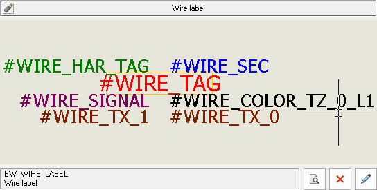

Configuración del símbolo de una etiqueta de cable
  1. Haga clic en Configuración del proyecto eléctrico > Pestaña Gráfico.
  2. Use las opciones siguientes según sea necesario:
    Opción Descripción
    Abre el selector de símbolos para seleccionar el símbolo requerido.
    Se elimina el símbolo.
    Se abre el editor de símbolos para modificarlo.
Los símbolos que representan las etiquetas de cables no cuentan con circuitos ni puntos de conexión. En las propiedades del símbolo, seleccione Etiquetas de cables en el parámetro Tipo de símbolo.
