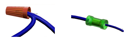

Splice'lar genellikle bir veya birkaç bağlantı noktası içeren silindirler olarak modellenir. Tesisatları bölerek, splice bileşenlerini tesisatlar üzerine sürükleyip bırakarak ve Şundan-Şuna listelerinden seçerek splice'lar ekleyebilirsiniz. Ayrıca splice içeren bağlantı elemanı tabloları oluşturabilir ve malzeme listelerine splice ekleyebilirsiniz.
İki kablo iletkeninin yönleri aynıysa tek devreli tek bir splice'ın tek Bağlantı Noktası olmalıdır. 2 kablo iletkeninin yönleri tersse splice'ın iki Bağlantı Noktası ve bir TNoktası olmalıdır.
Birden çok devreli karmaşık bir splice'ta, farklı devrelere karşılık gelen birden çok Bağlantı Noktası ve TNoktası olmalıdır.
