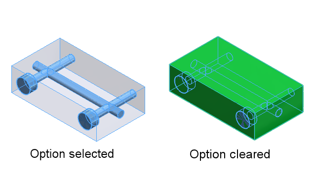

Birleştir PropertyManager'ında Çıkar işlemi için ana gövdeyi şeffaf yapabilirsiniz. Bu, ana gövdenin içine tamamen gömülmüş daha küçük gövdeleri seçmenizi kolaylaştırır.
Ekle > Unsurlar > Birleştir öğesine tıklayın. PropertyManager'da İşlem Tipi'nin altında Çıkar'ı seçin ve Ana Gövde'nin altında Ana gövdeyi şeffaf yap'ı seçin.
