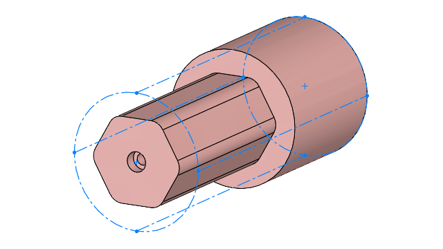

Rotasyonel, dairesel veya döndürülmüş parçalar gibi silindirik geometriye sahip gövdeler için kullanışlı olan silindirik sınırlandırma kutuları oluşturabilirsiniz. SOLIDWORKS® sınırlandırma kutusu parametrelerini yakalar ve bunları Özel Özellikler iletişim kutusuna kaydeder.
Ekle > Referans Geometri > Sınırlandırma Kutusu öğesine tıklayın. PropertyManager'da Sınırlandırma Kutusu Tipi'nin altında Silindirik öğesini seçin. SOLIDWORKS, modele uyan en küçük silindirik sınırlandırma kutusunu oluşturur.
