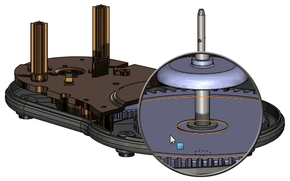

  2. 将指针移到模型周围。
    放大镜即会移动,保持相同的放大倍数。 模型保持不动。

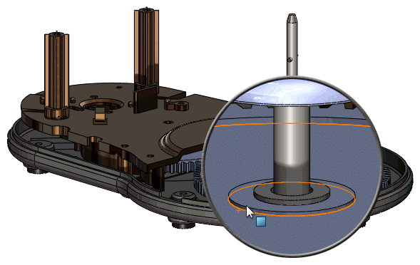

  3. 滚动鼠标滚轮进行放大。
    放大镜区域放大的同时,模型保持不动。

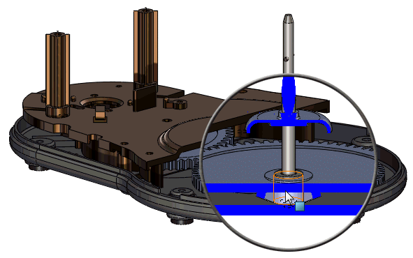

  4. Alt 并滚动鼠标滚轮,显示平行于屏幕的剖面视图。
