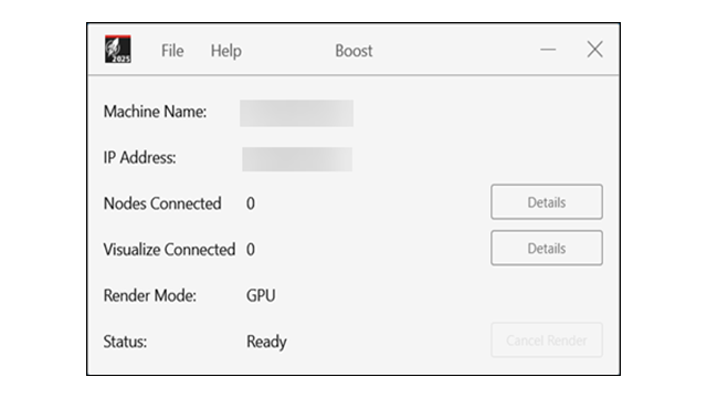

要安装和设置 Visualize Boost:
  1. 使用 SOLIDWORKS 安装管理程序在可通过网络访问的一台或多台机器上安装 Boost。
  2. 在每台 Boost 机器上执行以下操作:
    1. 启动 SOLIDWORKS Visualize Boost 2025
    2. 转至文件 > 设置
    3. 对于一台机器,选择协调程序,使其成为协调节点。取消勾选所有其他 Boost 节点的协调程序复选框。
    4. 对于非协调程序的 Boost 节点,输入协调程序 IP 地址
    5. 单击应用
  3. 在 SOLIDWORKS Visualize 中,转到工具 > 选项 > Boost,然后输入协调程序 IP 地址
  4. 单击连接
连接后,您可以在渲染向导/质量页面中选择 Boost 渲染器,以启动分布在网络的渲染。
