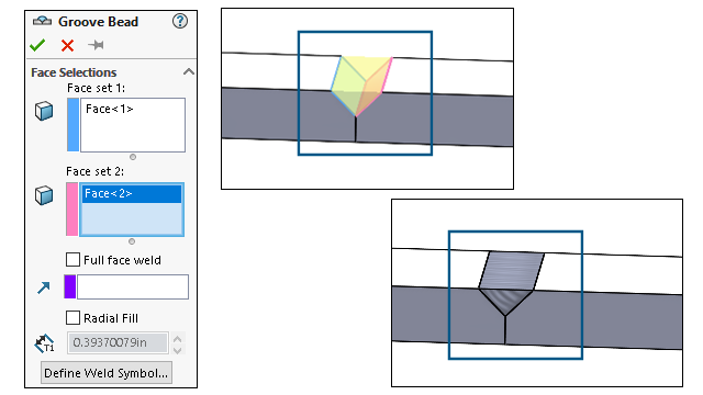

凹槽焊缝 您可以创建凹槽焊缝,以通过固体焊接来接合两个选定曲面。SOLIDWORKS® 会根据曲面在缝隙中创建实体。 内容 创建凹槽焊缝 您可以在两个曲面之间创建凹槽焊缝。 凹槽焊缝 PropertyManager 凹槽焊缝 PropertyManager 可让您在两个实体之间创建固体焊接。 父主题结构系统和焊件 对焊件轮廓和数量进行分组 (2025 SP3) 将文档单位应用于切割清单 ID (2025 SP2) 从设计表和配置表中选择轮廓大小 (2025 SP2) 在 3DEXPERIENCE platform 上发布切割清单项目 (2025 SP1) 访问和使用收藏轮廓 复杂边角 PropertyManager 和结构系统 剪裁附加的构件
