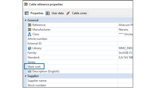

電纜管理 已強化電纜管理與模型組態,以提供更佳的使用者體驗。 在電纜型號屬性對話方塊中,您可以在屬性標籤中指定標注源選項。當您將電纜從電纜型號加入至專案時,其會自動將標注源從電纜型號複製到電纜的標注源。也可針對濾器存取此值。 有效電纜組織有新變數: 位置 零組件起點/終點 上層主題SOLIDWORKS Electrical 輸出製造商設備型號與電纜型號 (2025 FD03) Electrical Schematic Designer 的暫時離線模式 (2025 FD03) 允許回路、端子與電纜接線端的非重複欄值 (2025 SP2) 輸出 PDF 檔案 (2025 SP2) 組態對話方塊的濾器選項 (2025 SP2) 3D 標籤 (2025 SP1) 複雜零組件與電氣組合件的配件關聯 分散端子 公式管理中的新變數 SOLIDWORKS Electrical 3D 中更新資料及取代資料 電線端子類型
